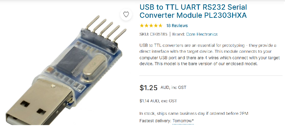

Zou zoiets ook werken: https://core-electronics.com.au/usb-to-ttl-uart-rs232-serial-converter-module-pl2303hx-au-local-s...
Je moet anders eerst van 'ttl naar serieel' en daarna- van 'serial(db9) naar USB'.
Moderne laptops hebben geen rs232 poort meer. Modules genoeg te vinden. Zoek er een voor mijn scope.
