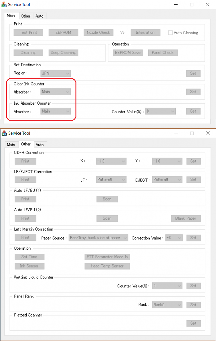

Als men veel print- komt er een moment dat de waste-inkt tank, revisie vereist.
Je kunt de printer dan laten reviseren (duur).
Of op eigen verantwoording reviseren- vervangen, schoonmaken, resetten.
Die reset tool voor mijn MG5450 is moeilijk te vinden.
Virus vrij!: https://snipgeek.com/blog/canon-e500-e510-error-p07-fix-service-tool-v3400
onderste van 2 downloads.
