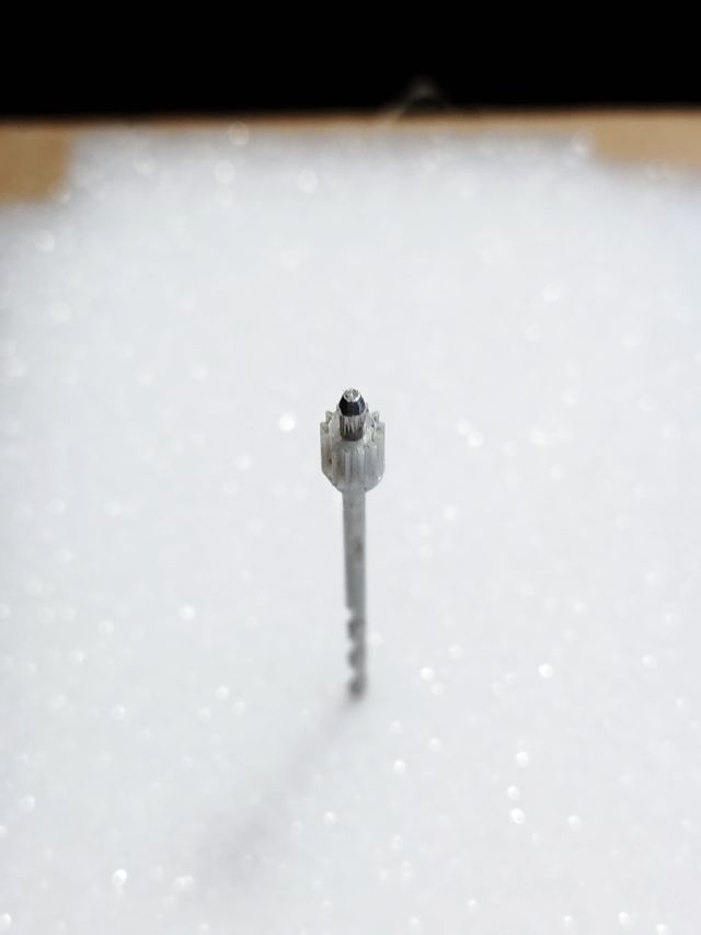

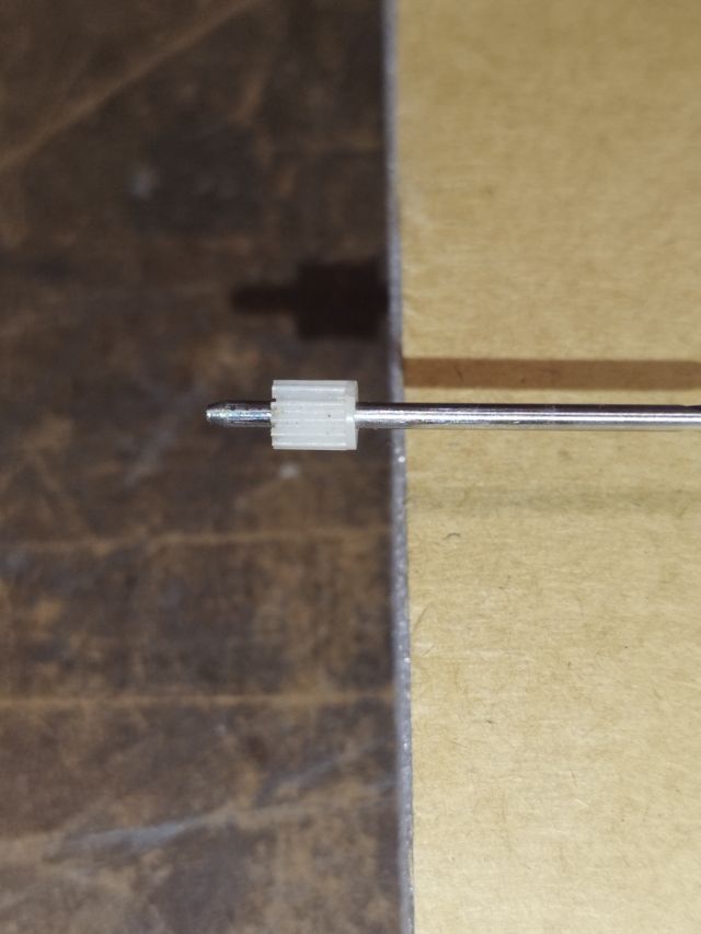

Hallo ,
Ik zoek een tandwieltje zoal op de foto voorgesteld met de afmetingen:
-aantal tanden 13
-as diameter 1,5mm
-buitendiameter 3,62mm
-module 0,24
-lengte 4,5mm
De buiten diameter is gemeten op de tanden en de module is berekend met formule.
Het tandwieltje is defect omdat het gebarsten is.
Al gezocht op het net tandwieltjes met 13 tanden bij de vleet maar niets gevonden
met module 0,24.
Een recup tandwieltje is ook welkom maar dan liefst eentje in messing of als er iemand
weet waar ik het kan bestellen.
