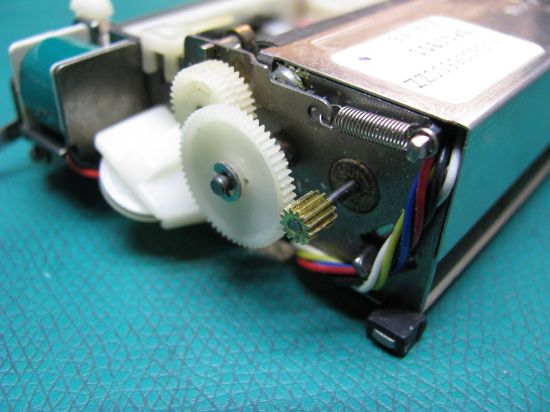

Ik heb intussen al gevonden dat het plottertje dezelfde is als de Tandy CGP-115
maar heeft dezelfde problemen , gebarsten tandwieltjes op de assen van de stappenmotortjes.
Ik heb een set messing tandwieltjes besteld bij "Alli" ik zal dus zien wat het wordt.
Als het niet lukt dan kun je de juiste hier bestellen.
https://www.soigeneris.com/alps-printer-plotter-mechanism-pinion-gears
