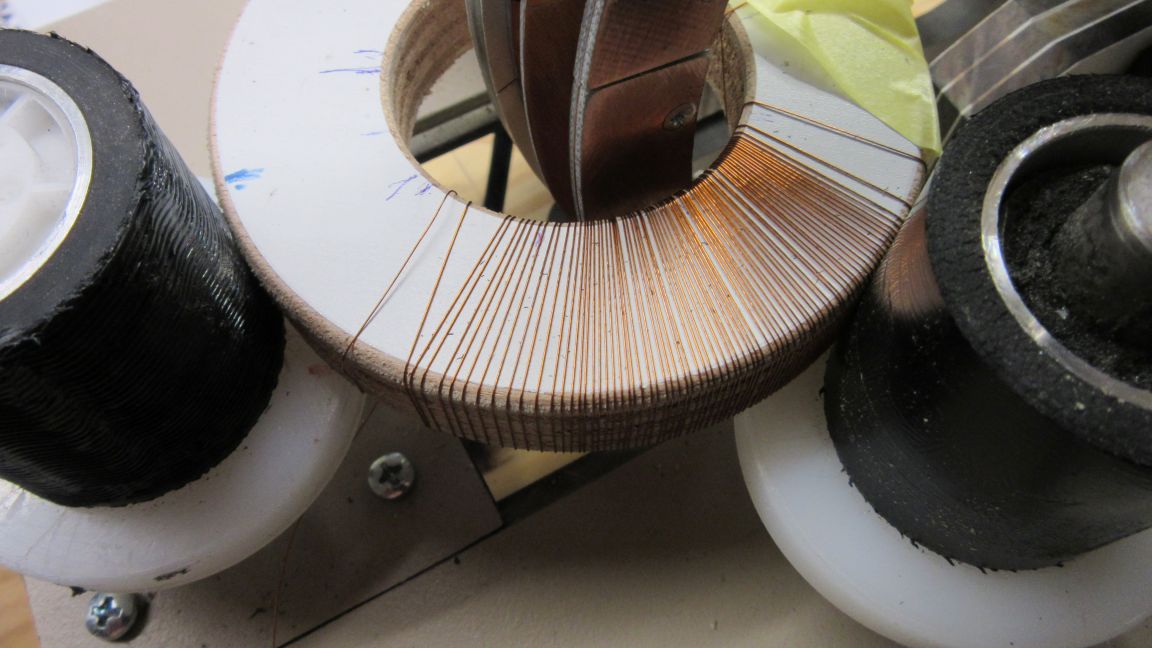

Die een toiroid trafo moet ronddraaien.
Dit is de eerste proefopstelling met een houten kern.[image]
Het linker gedeelte is met 1 tweedeler minder, te zien aan de iets grotere windingafstand.De pulsen komen van een reflectiesensor op de aandrijfas.
