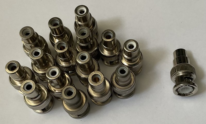

Wat ik nu gedaan heb is alle (nieuw gekochte) BNC kabels bij de kabelshop (heb er eerder problemen mee gehad) eens testen op functiegenerator met signaal van 10kHz en scoop en een goede kwaliteit die ik al eerder had getest en is OK maar dit scopebeeld heb ik bij de meeste kabels als je ook maar even aan het kabeltje rommel. Het beeld staat meteen te trillen.
Op andere foto zie je 16 stuks BNC naar RCA verlopen en ga eens kijken met RCA kabel waarvan ik er zat van goede kwaliteit heb liggen en kijken wat er gebeurd.
MOET gerwoon gammele verbinding zijn ergens.
