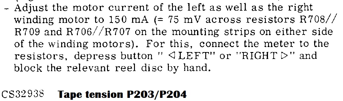

Leo,
Ik heb toch zo gedaan volgens manual.
Dacht dat ook even wachten was, zakt de spanning.
Kan aantekening nu niet vinden, veel projecten van verschillende aard lopen.
Maar heb keurig af kunnen stellen.
Meten over die weerstanden bij motor.
