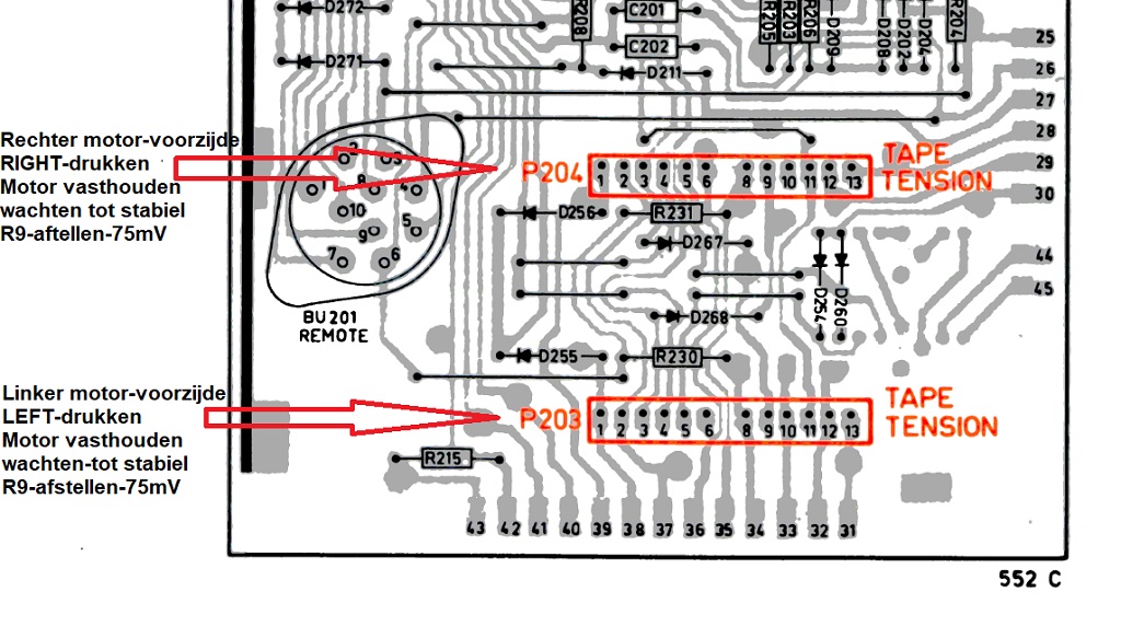

Ik heb net de instelling N4450 opnieuw uitgevoerd.

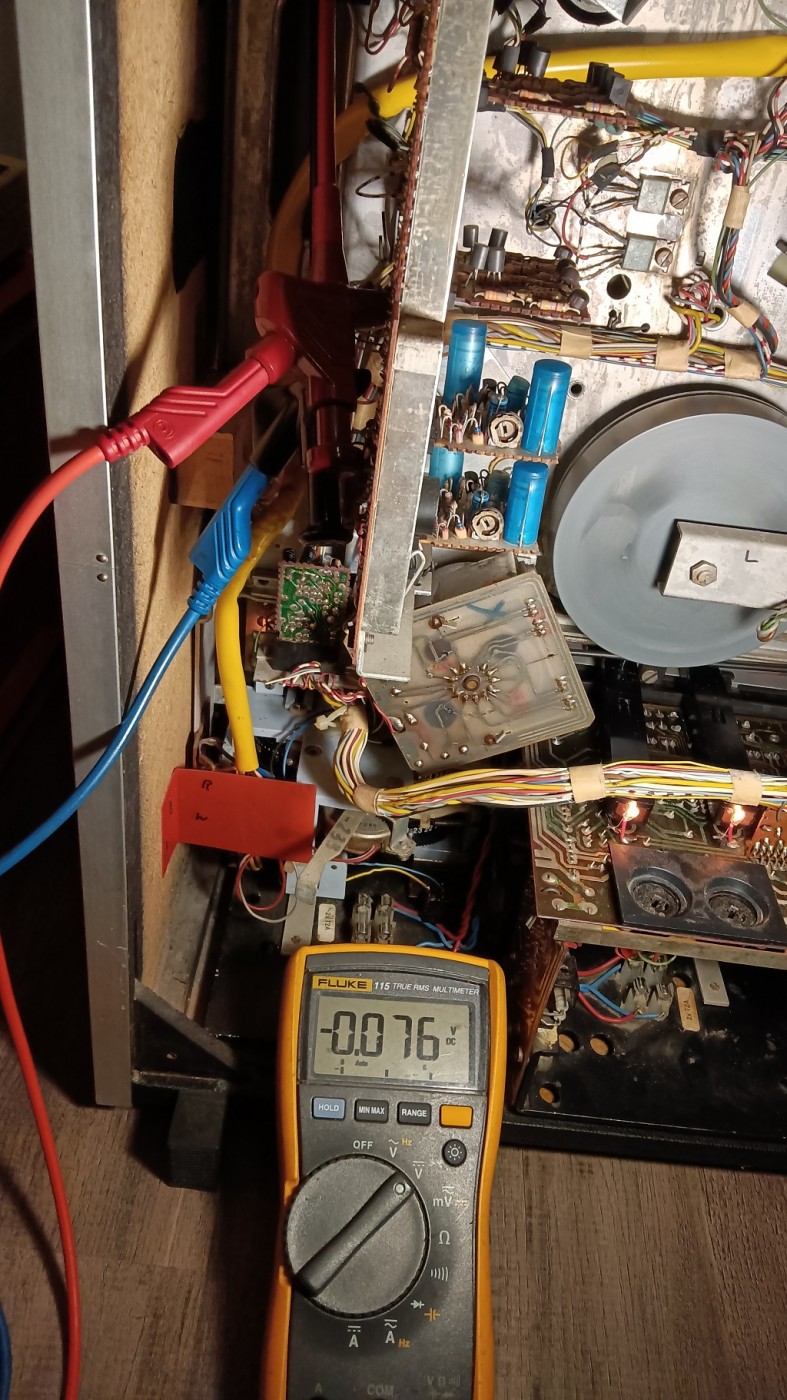

Achterzijde RECHTS (=linker motor voor =P203 onderste printje)
Meter over de 2 weerstanden-zie foto
Druk knop "LEFT" (geen banden verder niets er op)
Houd de motor tegen
Wacht even tot voltmeter stabiel is.
Stel P203- R9 af, 75mV meter, is zeer gevoelig, wacht steeds even)

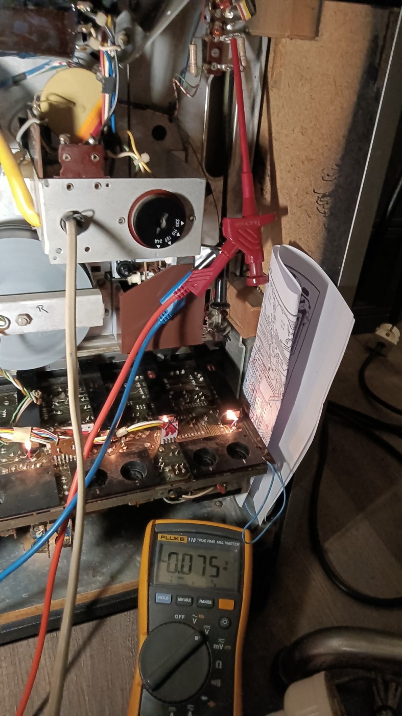

Achterzijde LINKS (=Rechter motor voor =P204 2e printje van onder)
Druk knop "RIGHT" (geen banden verder niets er op)
Houd de motor tegen
Stel P204- R9 af, 75mV meter, is zeer gevoelig, wacht steeds even)
Van achter Rechts (=Linker motor voorzijde =P203)
Van achter Links (=Rechter motor voorzijde =P204)
