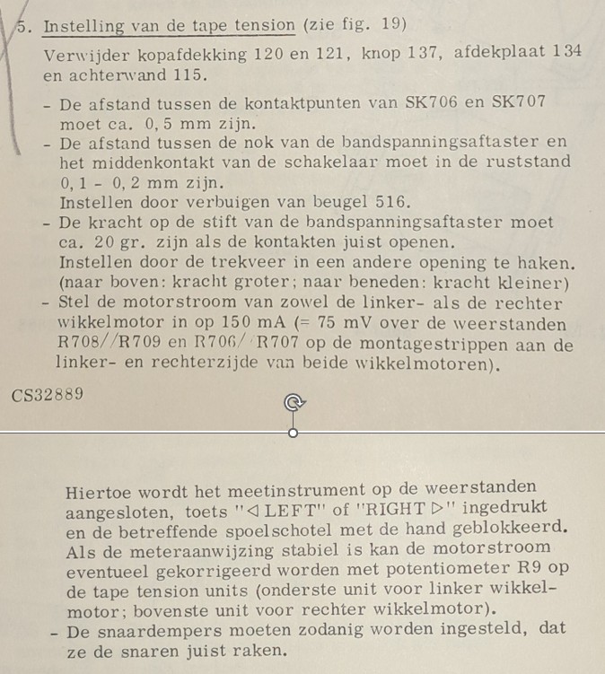

Verwacht geen kortsluitstroom van geblokkeerde motor..
Dit regel je al spelend af ,met beide tape reels half gevuld.
Maar dit staat in de manual:
En dat is toch echt anders dan wat jij beschrijft.
Het kan zijn dat ik er compleet naast zit, maar dit betreft herinnering.
mogelijk in de spoelstand als het in weergave niet gaat.
Geen idee. In mijn beleving is het bovenstaande simpel:
Spanningmeter over weerstanden aansluiten
op spoelen drukken
Motorspoel tegegenhouden en stroom afregelen (75 mV over de weerstanden)
Stel de vraag eens aan Arthur (mfbf)
