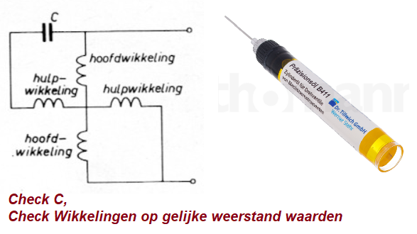

Top- die link naar dat motortje.
Zou bijna gaan denken iets electrisch met motortje niet in orde- of mechanisch- slip?.
Heb zo'n motortje gehad. C was bijna in resonantie, en stond 400V plus op. Is C goed?
Over Sinterlagers is veel te vertellen- geen oplosmiddelen gebruiken!
Na gehannes met oplosmiddelen helpt bakken van lagertje bij 80C soms om de olie
weer naar de oppervlakte te trekken door capillaire werking.
Revox adviseert ISOFLEX PDP65 olie. Dr. Tillwich B411 olie schijnt ook erg goed.
