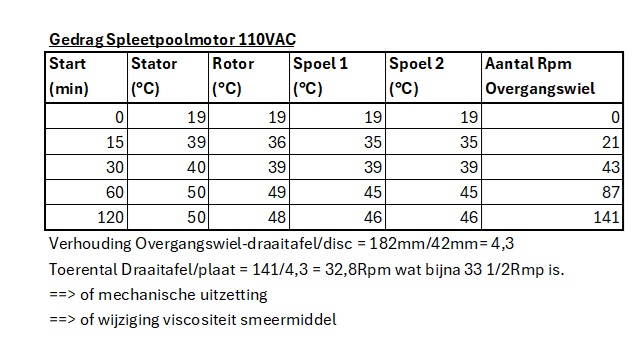

Ben eerst de temperaturen van de moto(onderdelen) beginnen te meten om te zien dat daar ergens een bijzonderheid was in functie van toerental en tijd. Enige zou de rotatie weerstand kunnen zijn...

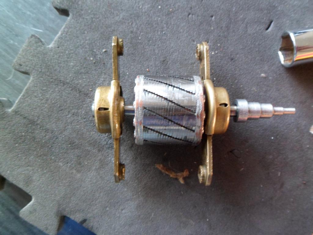

Motor daarna gedemonteerd en volgende gedaan:

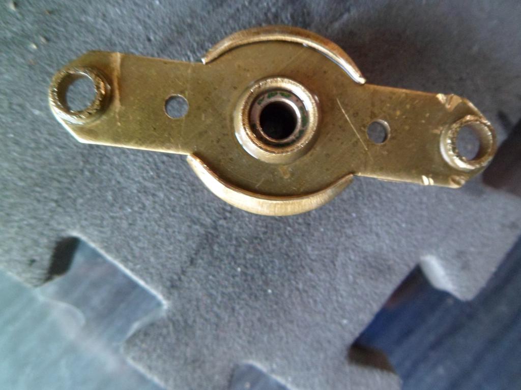

-De sinterbronzen kogels toch met aceton ontvet (om echt de poriën te reinigen)
-De kogeltjes in een plastic flesje geplaatst tezamen met naaimachine olie (Singer)
-dit flensje op een onderdruk gebracht van ongeveer -0.7bar om de poriën terug trachten te vullen met olie
-Volledig montage kogeltjes en motorflensjes
-Axiale speling van de anker ±0.3mm
Alles start direct op het juiste toerental, temperaturen van de motor liggen ook lager dan de eerste metingen nu.[image]
