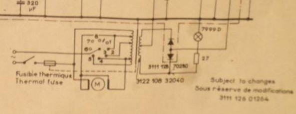

Dag Ben,
Is C goed?
C? Welke C? [image]
Over welke motor heb je het? Al deze motors hebben geen condensator!
Zo wordt het wel verwarrend.

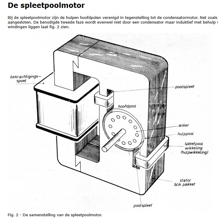

Het gaat natuurlijk hierover:
En de (waarschijnlijke) oplossing is ook al gegeven: met een kleine kunststof hamer of met het heft van een stevige schroevendraaier enkele maken op de motor tikken waardoor de lagers zich kunnen zetten.
