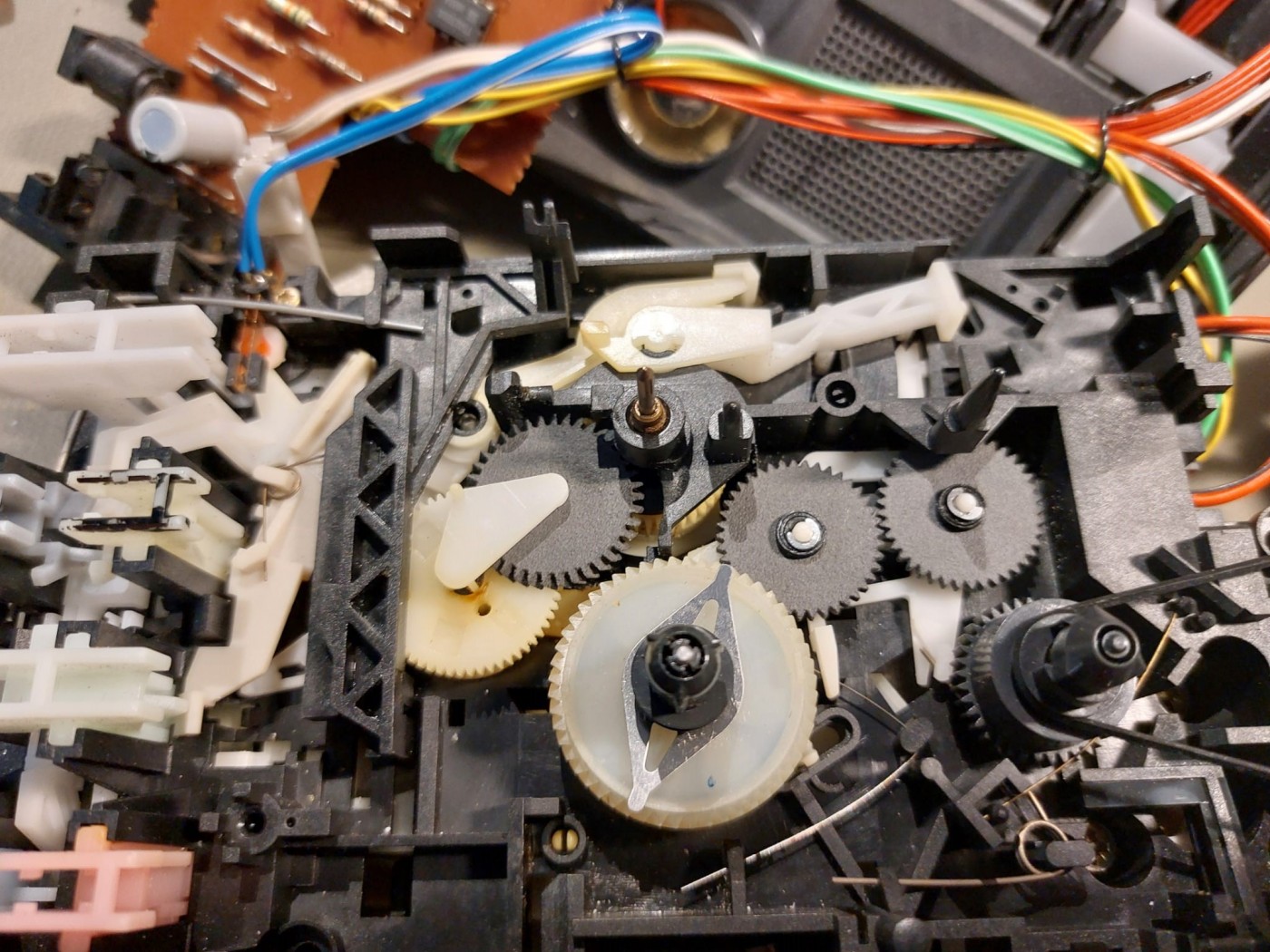

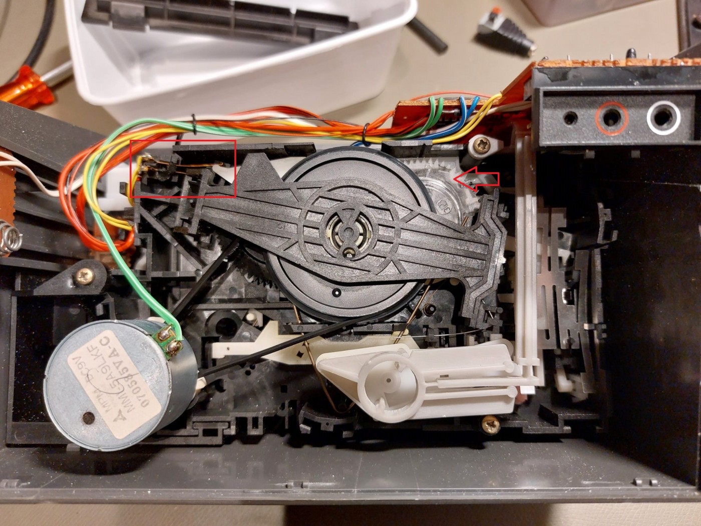

De nieuwe tandwielen zijn binnen en vanavond geplaatst evenals een set nieuwe snaren. De D6450 recorder spoelt perfect vooruit en achteruit. Alleen bij afspelen loop ik even vast.
Nadat ik de PLAY knop indruk gebeurt er niets. Zodra ik met ingedrukte play knop het transparante tandwiel achterop het loopwerk een zetje geef (in de richting v/d rode pijl op de foto) start de motor via de schakelaar in het rode kader. Het deck speelt daarna probleemloos af. Na STOP en PLAY is het weer dezelfde riedel.
Het lijk alsof er een trigger mist om bij indrukken van PLAY het tandwiel een eerste zetje te geven zodat de motor start. Wie heeft er een idee wat dit kan zijn? Dit deel v/h loopwerk is overigens niet uit elkaar geweest.
