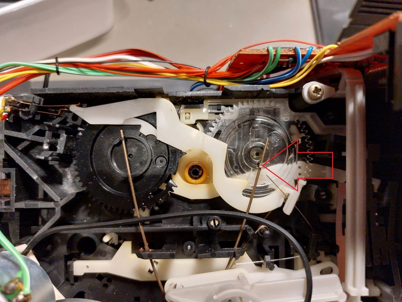

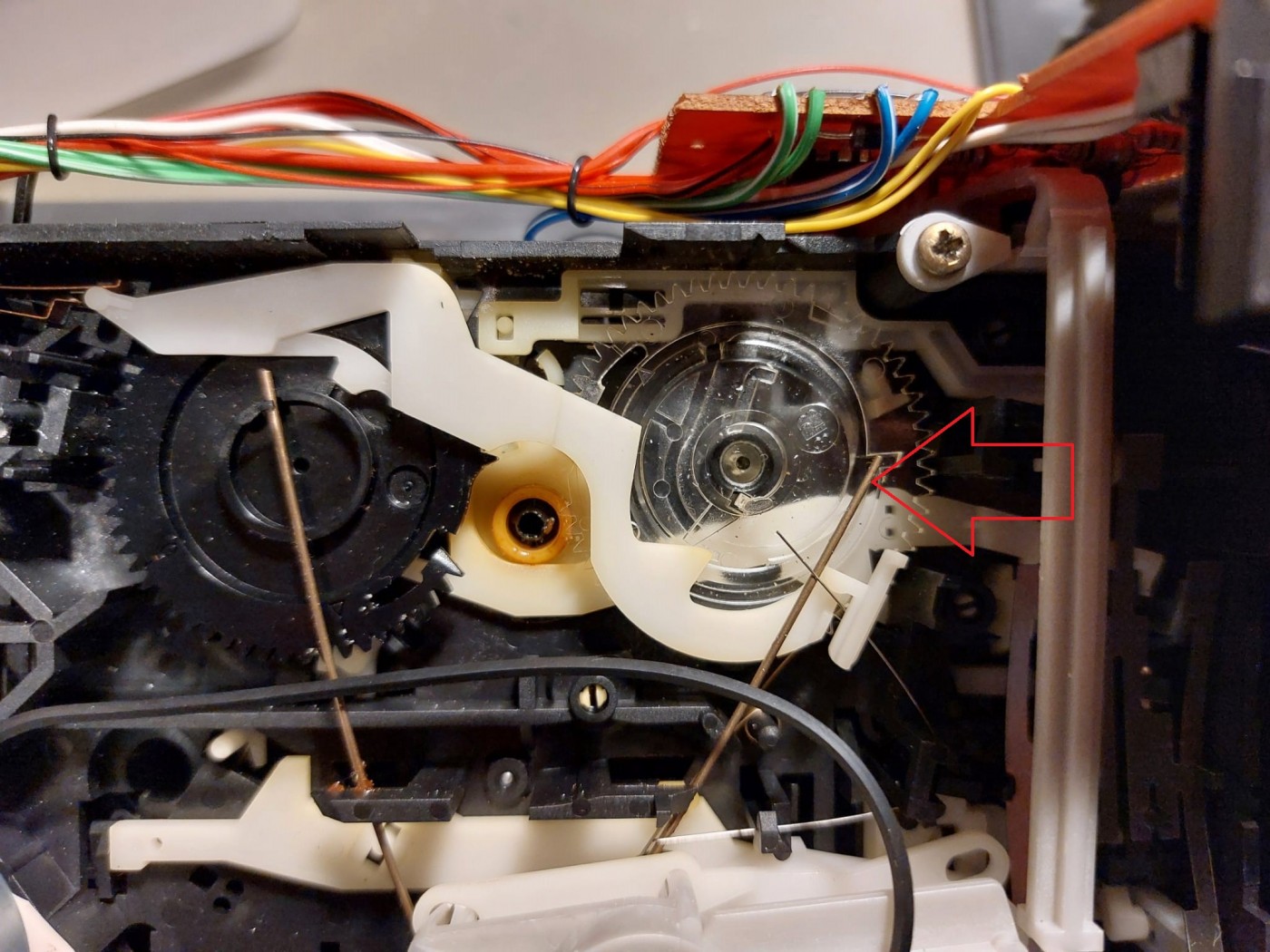

Na het vliegwiel te hebben losgehaald was snel duidelijk wat de oorzaak was, idd een veer die niet op de goede plek zat. Na deze te hebben teruggeplaatst werkt het deck weer naar behoren.
Volgende stap is om eens te testen of er een game kan worden ingeladen vanaf tape.
Voor de D6350 moet ik nog even verder zoeken naar het kleinere tandwiel met rechte tanden. Mocht iemand hier een scan v/h originele wieltje hebben graag. Dan kan ik proberen hem zelf in 3D na te tekenen!
Veer niet op positie:
Veer in de goede positie:
