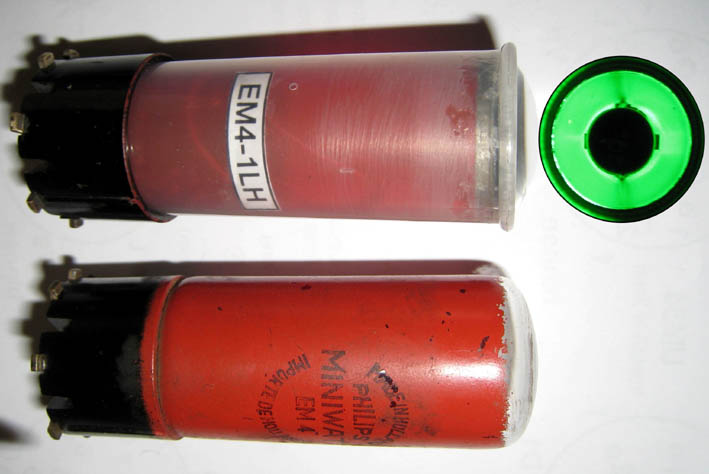

Met alle positieve reacties en adviezen is het basis idee weer eens opgepakt.
Uitgangspunten, aanzicht als een origineel afstemoog en het mag (bijna) niets kosten.
Anders is wel dat er met 1 led alleen geregeld kan worden in helderheid.
Dus als de helderheid maximaal is, dan staat de zender correct afgestemd.
Als er geen zender is dan zal het lichtbeeld zwak oplichten.
Dit is even wennen maar gezien de reacties is dat geen onoverkomelijk probleem.
Zoals al eens eerder geschreven zijn de oude buisvoeten gerecycled.
Het defecte afstemoog zelf was niet meer nodig, maar deze is nu ook gerecycled.
Dit eerste testoog is toch nog een geduld en precisiewerk om het in elkaar te zetten. (zie foto)
Gewoon even laten zien dat er een alternatief bestaat die wat langer blijft werken.
