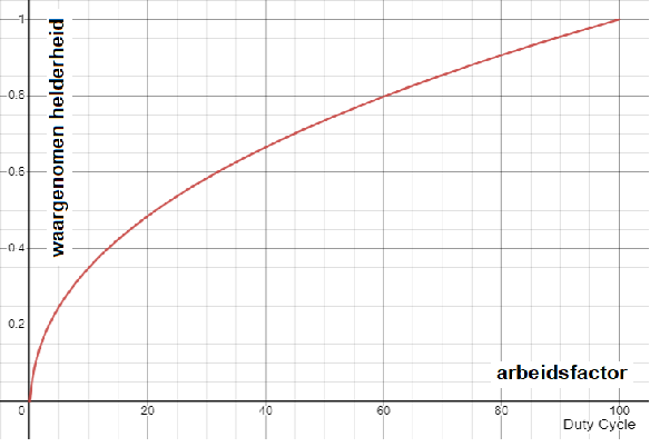

LED= diode: na geleiding gaat de stroom steil omhoog en de lichtopbrengst minder steil.
https://codeinsecurity.wordpress.com/2023/07/17/the-problem-with-driving-leds-with-pwm/
< onze ogen zijn gevoeliger voor veranderingen in helderheid in het donker dan bij fel licht. >
Daarom DIP heeft voorkeur.
