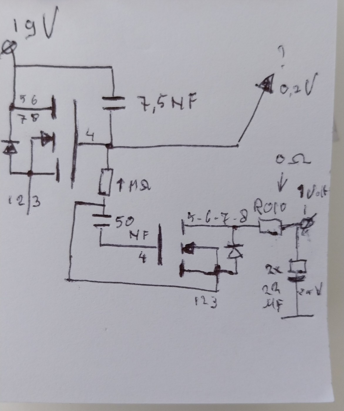

De spanning komt aan op een 2tal ic's (E180AJ) die deze schakeling herbergt.
Er zitten er 2 achter elkaar waarvan ik een tekeningetje heb gemaakt hoe dat geschakeld zit.
Op de mosfet komt keurig 19 Volt maar ik zie niet hoe de stroom kan gaan lopen.
De stroom zou moeten lopen vanaf de 19Volt naar de 2 condensatoren van 22uF.
Ook al zouden de fets doorlaten dan zie ik een weerstand van 1MOhm en 2 condensatoren.
Wat gaat hier fout?

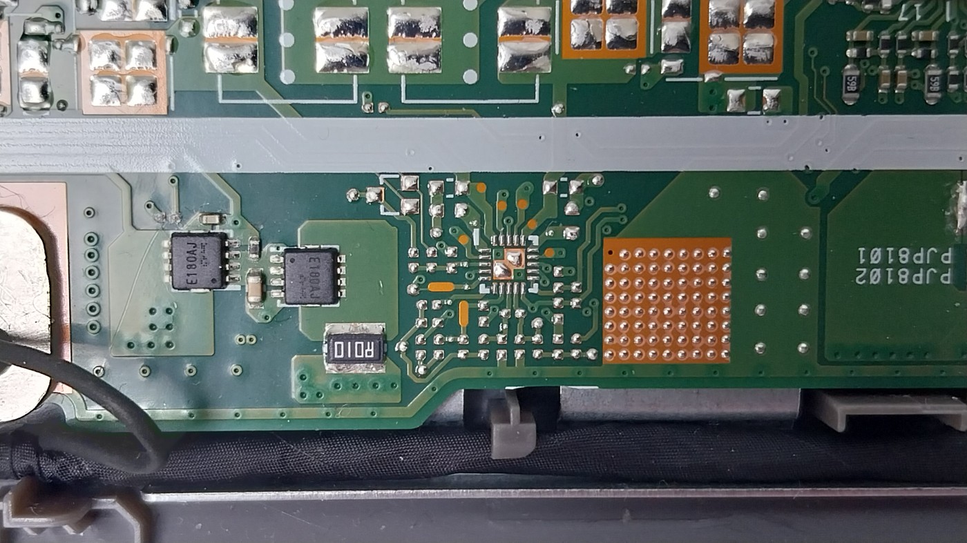

Zo zit het op de print.
