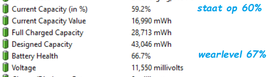

Asus Vivobook: Goede battery management. Kun je instellen op 60%.
Betekent bij netstroom dat batterij gewoon ongebruikt blijft- maar bij stroomuitval meteen bijspringt.
Wearlevel na 10 jaar staat hier op 67%. https://www.nirsoft.net/utils/battery_information_view.html
