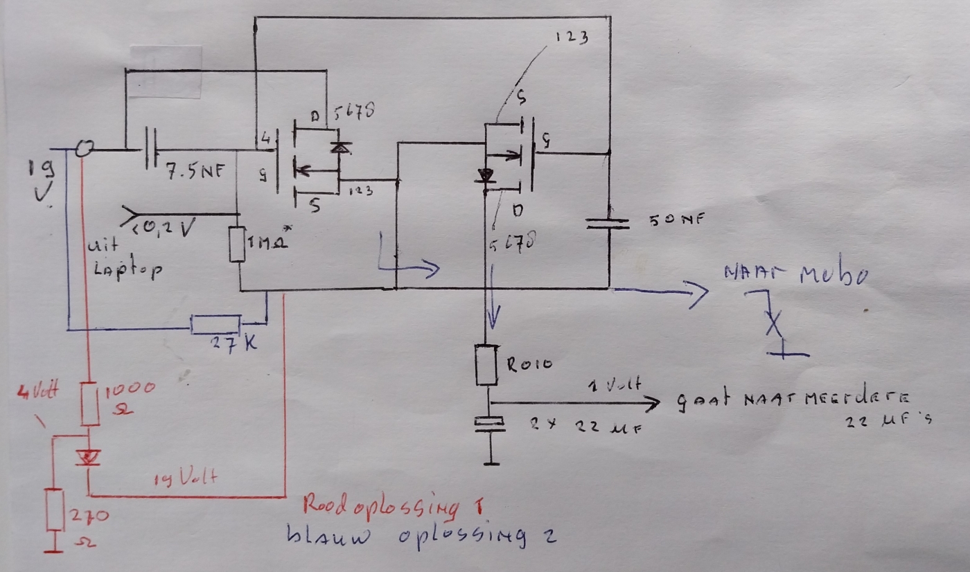

De laptop draait weer.
Omdat de mosfets de stroom blokkeerde heb ik eerst gezocht naar een zekeringetje of een tantaaltje dat het probleem zou kunnen veroorzaken. Toen heb ik het idee van Look uitgeprobeerd door achter de eerste mosfet een spanning te injecteren en om dat niet klakkeloos met de gehele spanning te doen heb ik een instelpotje genomen. Aan de ene kant de 19 Volt en aan de andere kant massa en op de loper een draadje naar de 3 source aansluitingen van de eerste mosfet.
Dat ging redelijk goed want de laptop start op maar omdat de schakeling ging werken zoals het moet kreeg de loper van de potmeter de volledige 19 volt voor zijn kiezen.
Dat bracht me wel verder want met een spanningsdeler van 1K en 270 Ohm kreeg ik 4 Volt op de Source en dan start de laptop op. Als ik dan de toegevoerde spanning weer weghaal dan blijft de laptop gewoon werken, wel staat er dan 19 Volt op de plek waar 4 volt bedacht is maar met een diode is dat te beteugelen.
Ook start de laptop op als ik de 19 Volt via een 27K weerstand naar de source (van de eerste mosfet) breng.
Een opstartpuls zou ook moeten werken, maar hoe doe je dat? Een condensator zou dat kunnen doen maar als die éénmaal is opgeladen dan kan je hem niet meer snel uit en weer aan kunnen zetten. En soms moet dat wel.
Heeft iemand een idee?
