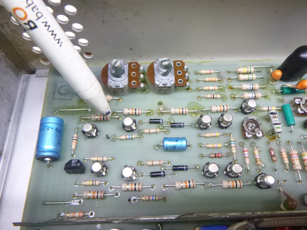

ben eens gaan onderzoeken...
voeding lijkt ok, spanningen komen nu dicht in de buurt van wat gegeven is...

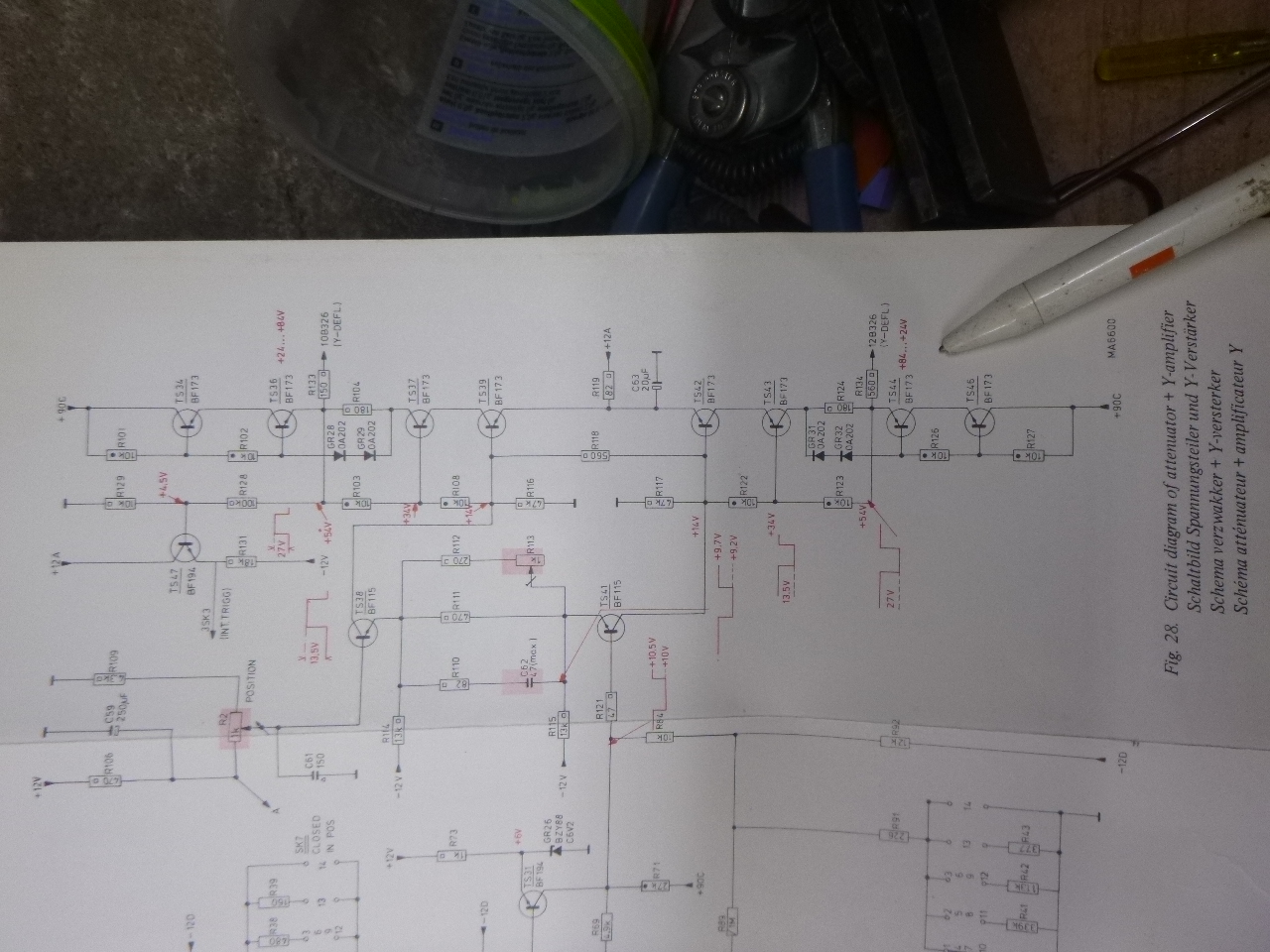

dan eens de andere print,het Y gedeelte...
dan kom ik op een probleem, de gegeven spanningen ,niet eens in de buurt...
de "uitgangen"naar de buis zou een spanning moeten hebben van 24.....84v, waarschijnlijk ook afhangkelijk van de y pos. knop.
maar blijft op ongeveer 25.5.....26.8V en 79,5....84 V als ik aan knop Y draai

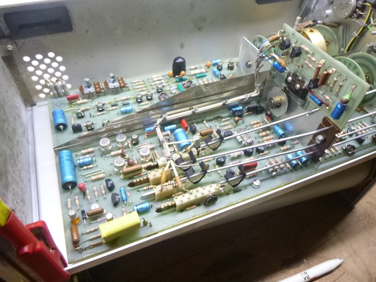

heb 2 transistors die beginnen bijna te gloeien...(TS44 en TS46) bij uitgang (Y-DEFL)van 25,5....26,8V.
maar om achter de print te komen is wel een uitdaging....(keer doen als temp. wat minder is)
toestelletje moet dan bijna helemaal uit elkaar..
