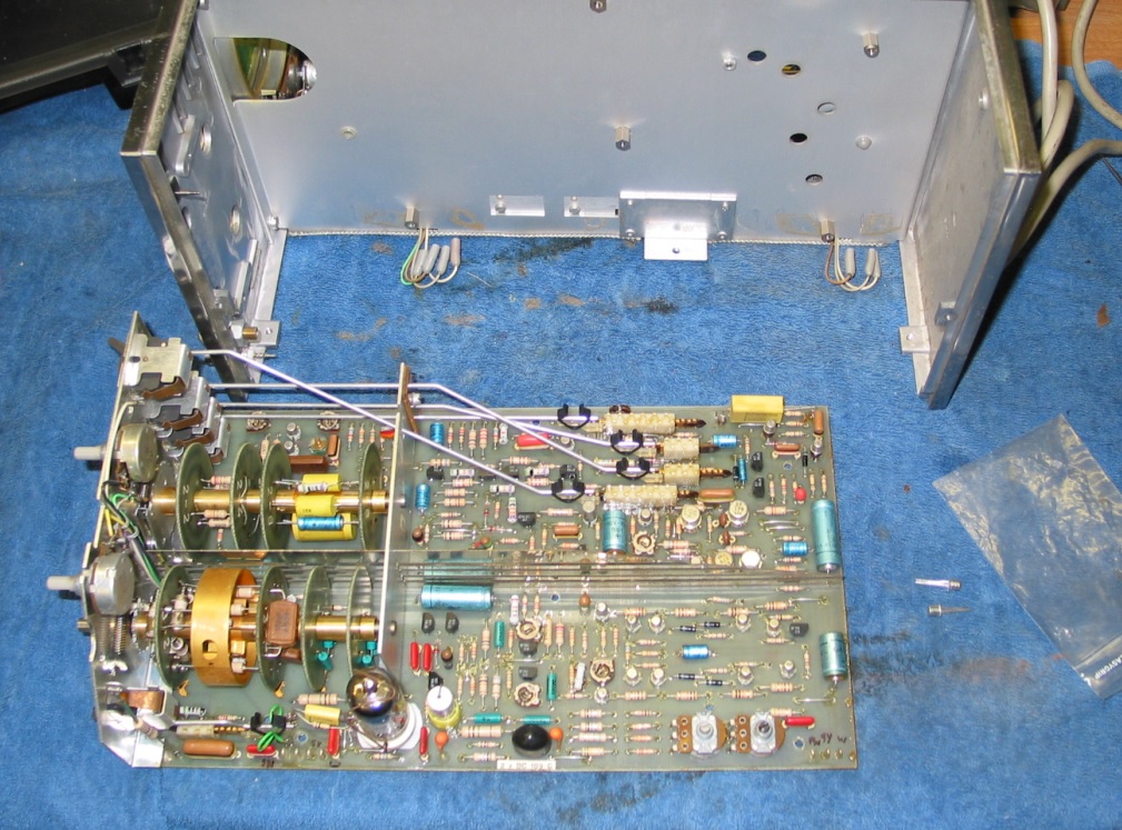

Kleine blauwe elko's allemaal nazien.
Nodige zullen wel defect zijn.
Print uitnemen dan moet je ook die zwarte klemmetjes losnemen
en bruine pertinax plaatje met 1 schroef.
De schakelaars hebben een indicatie hoe ze moeten staan.
Immers de asjes zijn na verwijderen zwarte veer klemmen van hun plek af.
Kijk nu even goed welke indicatie op de schakelaar de juiste is.
Is even geleden dat die van mij uit elkaar geweest is.
Volgens mij was het ieder geval alle schakelaars naar boven zetten.
OHHW WACHT.. Ik zie nu dat ik hele print er zo uitgenomen heb.
Let ook op, zijn pin stekkers, trek ze er zo af ook.
