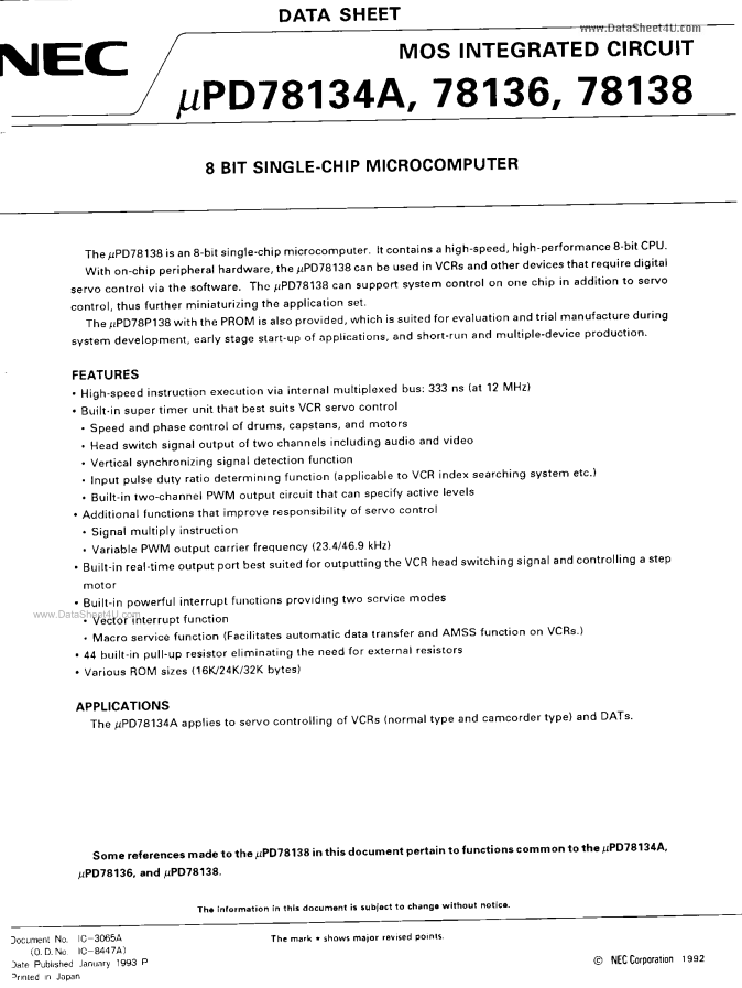

μPD78134 van NEC als main processor. Wel speciaal voor VCR toepassingen bedoeld. Heeft weer zijn eigen instructies, nergens anders mee compatibel qua software. Even disassembleren zal dus niet zomaar gaan of je moet toevallig hier een disassembler voor hebben.
Is wel een 8 bitter en kan 64Kbyte max direct addresseren. De A16 van de EPROM hangt aan een I/O lijn en zo kunnen er dus twee banken gekozen worden van 64KB, totaal dus 128KB.
Er is niet veel over deze processor op het internet te vinden. Is van de zg. K1 serie van NEC.
In de machine zit de μPD78134, het volgende is de opvolger, de
μPD78134A die t.o.v. de niet-A versie enkele assembly instructies extra heeft gekregen.
Volgend blad dus enkel voor de beschrijving toegevoegd.
