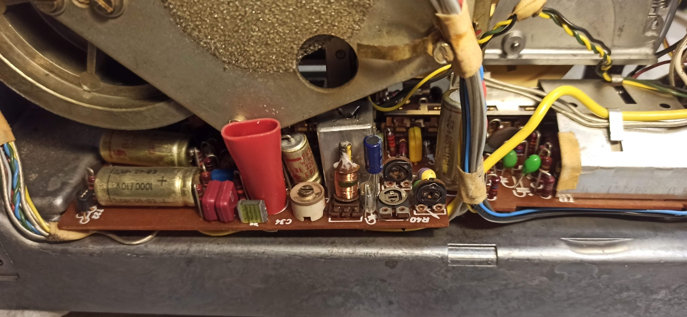

Hi Kris, bedankt voor het meedenken, ik heb de elco vervangen maar de metingen en de te zachte opname blijven exact hetzelfde.
De nieuwe elco is de blauwe die hoog uitsteekt.

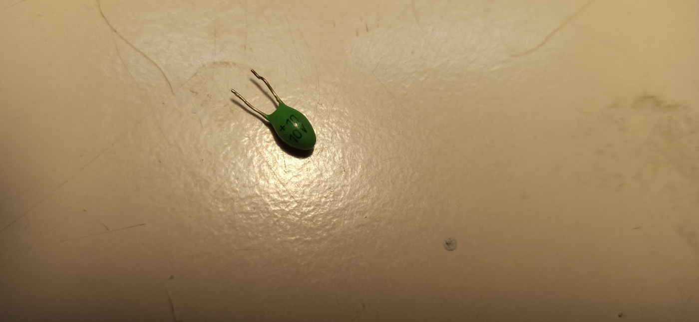

Dit is de oude:
Dit lijkt op een tantaaltje en ik weet dat deze een slechte reputatie hebben maar er is niets veranderd (dat enorme verschil in biasspanning over deze elco blijft en hij meet ook goed (al wil dat nog niets zeggen).
Ik heb nog wat verder zitten zoeken, bijvoorbeeld bij die 2 andere groene tantaaltjes, dit zijn C5 en C6, maar het audio signaal is daar zo laag dat je niets meet en als deze defect zouden zijn zou ik op de emitter van T5 geen audio signaal hebben.
