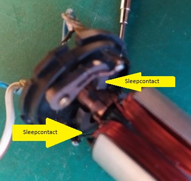

Na veel moeite is het uiteindelijk heel makkelijk uit elkaar te halen
Het probleem is dat hij blijft brommen en wil wel draaien maar dat doet hij niet.
Ik hoop niet dat je het motortje test als het niet in de kunststof behuizing zit? Er hoort een magneetveld om de rotor, meestal twee schaalvormige magneten. Die zitten als het goed is in de behuizing.
Waarschijnlijk zijn de koolborstels versleten, maar hoe kan ik dat meten?
Niet, maar je kunt het gewoon zien. Aan beide kanten van de collector moet een sleepcontact zitten wat tegen de collector drukt. Nu is jou foto niet al te scherp (bij uitvergroten), maar dit zijn de sleepcontacten:
