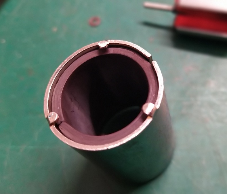

draai het deksel dat oa de borstels vasthoud eens met 90°en monteer het zaakje dan opnieuw.
Ik durf ervoor wedden dat het motertje dan wel gaat draaien :-) gelijkspanning, uiteraard..)
[image][image]
Er staat toch duidelijk 12 volt wissel
er staan daar twee golfjes, wat dat ook mag betekenen (het is alvast niet het AC symbool) dit is een DC motor.
