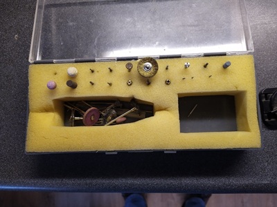

[image][image]
Onder het zwarte kapje kunnen 2 stuks 4,5 Volt batterijen worden bevestigd en hadden we 9 Volt.
Al heel snel vervangen door een regelbarevoeding 0-15 Volt. Heb het apparaat tijden niet gebruikt, maar kwam het weer tegen dus proberen.
Totaal niets o ja er staat 12 volt wisselspanning op, dus 12 Volt wissel er op ook niets.
Toen hem open gemaakt, maar niets wat op een defect lijkt.
Gisteravond weer uit en in elkaar en weer proberen en met een zetje begon hij te draaien.
Maar de snelheid was niets en zag dat de 12 Volt gelijk naar de 4 Volt ging.
Ondertussen werden de draden wel heel erg warm.
Waarschijnlijk kan de voeding het niet aan dacht ik, maar die had ik aldoor gebruikt.
Vanmiddag maar een acculader gepakt en er een ampere meter er tussen en ziedaar hij draait als een lier. Maar het gebruik is 4,8 Amp dus daarom werd hij zo warm.
Er zit dus ergens iets niet goed mechanisch of elektrisch
