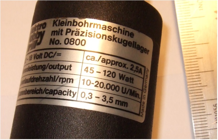

Het zijn lieve kleine 12V-dc motortjes voor het fijnere boorwerk.
Dremel is het topmerk- de accessoires zijn nogal prijzig.
De mijne (43mm rond x 180mm lang) draait onbelast 0.07A bij 12.2V!
Met 4.8A ben je dat motortje aan het doodmartelen! Is nu ws. dood- RIP. |-(
Met die Nokia 7.2, 8MP Phone moet je betere photos hunnen maken!
Ik zie vage koolborstel houders- maar de koolborstels niet.:-(
En die moeten tegen de collector drukken, niet de metalen houder. :-(
Ik denk dat je het motortje om zeep hebt geholpen!
