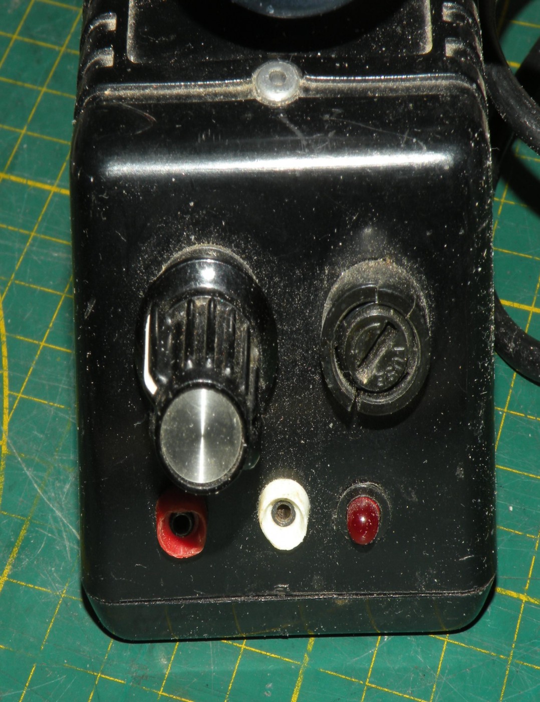

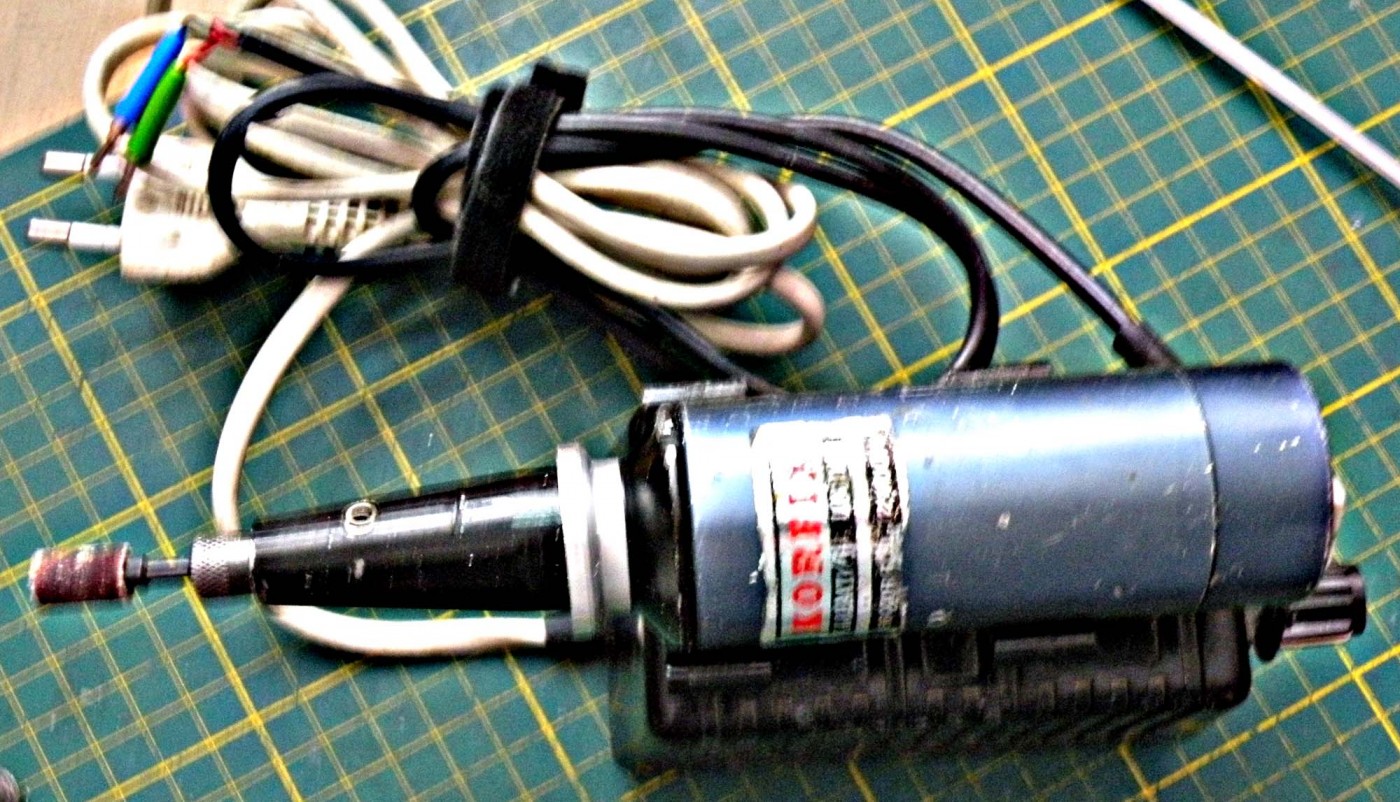

Hierbij een paar (slechte) afbeeldingen van mijn machine, een ander merk maar het principe is het zelfde.
Duidelijk op de voeding aangegeven de plus en mijn bus en ook de draden van de machine zijn rood en zwart gekleurd.
De aansluitspanning kan geregeld worden in toerental door meer of minder spanning te "geven".
Zoals @Henkk56 al aangaf zou het aansluiten van dit machientje op wisselspanning einde verhaal zijn.:-(
