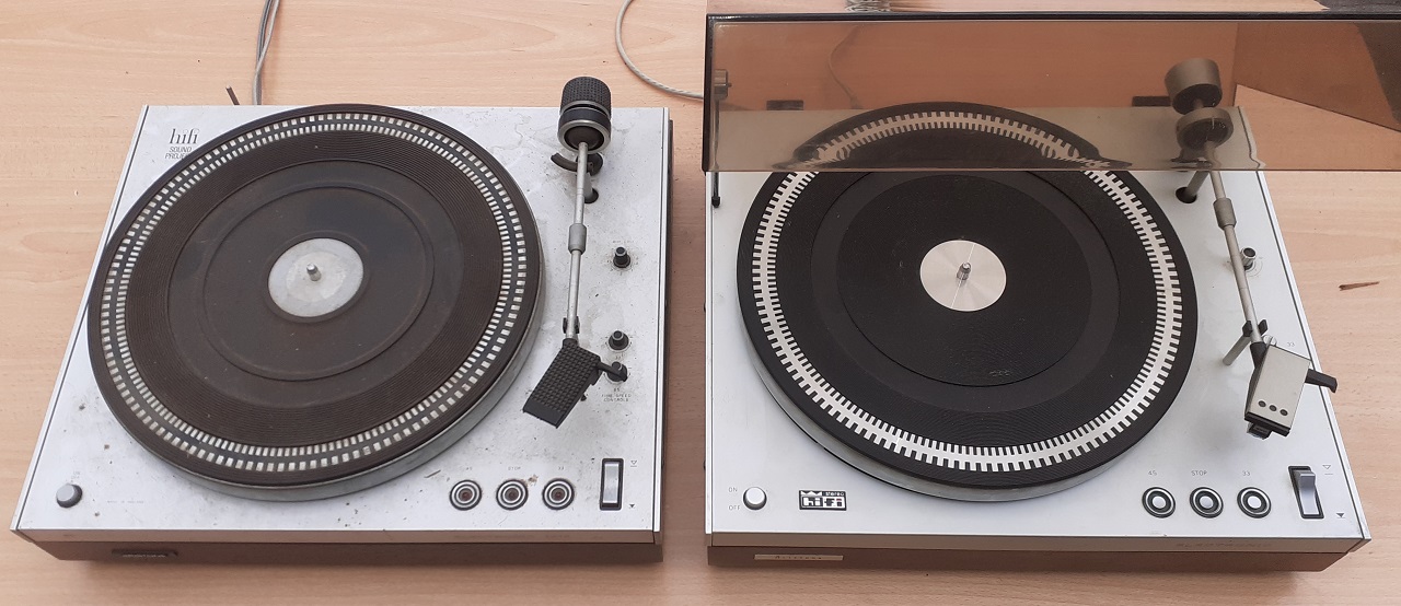

Enkele jaren geleden kreeg ik van mijn broer een Aristona SG1312 (linker toestel op de foto):
Dit toestel komt overeen met de Philips 22GA312. Het toestel mist de kap en het element. Het element kan ik wel ergens vinden, maar de kap zal lastig zijn. Ik las op internet dat dit type toestel en redelijk goede naam heeft. Maar vanwege de kap heb ik het toestel maar aan de kant gezet voor betere tijden. Nu liep ik gisteren een kringloopwinkel binnen, en zag daar in de categorie “defect, voor de hobbyist”, een als 212 aangemerkt apparaat staan (rechts op de foto). De kap zag er goed uit, en ook het element was nog aanwezig. Ik moest meteen denken aan mijn platenspeler, maar was intussen al lang vergeten welke ik ook al weer precies had. In ieder geval herkende ik de vormgeving, dus dacht ik dat ik makkelijk van de twee één goede kan maken. Dus in de kofferbak met dat ding.

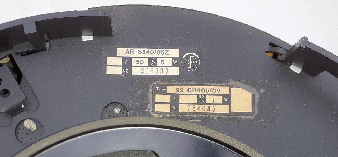

Thuis gekomen zag ik dat het om de Aristona AR8540 gaat:
Dit blijk dus inderdaad de Aristona-versie van de 22GA212 te zijn. Ook blijk dit toestel een ingebouwde 22GH905 voorversterker te hebben.

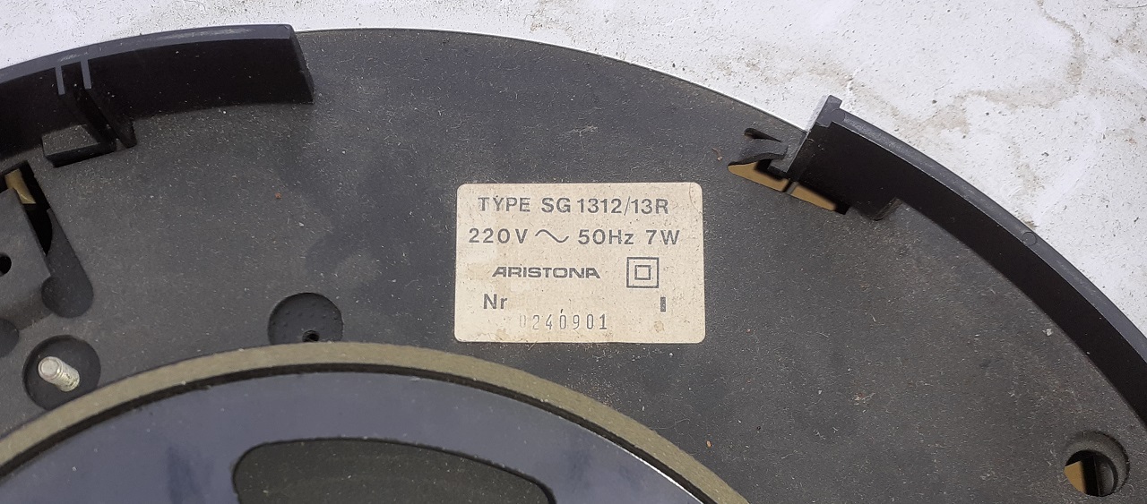

Voor de volledigheid ook nog even het typeplaatje van de SG1302:
Gekeken naar de verschillen zie ik:
  • Uiterlijke details in opdruk.
  • De armen zijn verschillend van kleur.
  • De SG1312 heeft LED’s onder de tiptoetsen. De AR8540 heeft gloeilampjes.
  • De SG1312 heeft een vast netsnoer. De AR8540 een los snoer met die (beruchte) 90 graden pinnen.
  • De SG1312 heeft geen voorversterker of zichtbare spanningscarrousel. De AR8540 heeft wel een voorversterker en spanningscarrousel.
  • De SG1312 heeft een (missende) kap met wrijvingsscharnieren. De AR8540 heeft een kap
    met een pookje om de kap open te laten staan.
Al met al toch wel veel verschillen. Daarom slaat toch de twijfel toe om wat de doen. Mijn eerste idee was om de SG1312 in de behuizing van de AR8540 te plaatsen. Maar pleeg ik dan geen heiligschennis? De andere optie is om toch de AR8540 op te knappen, maar ik begreep dat de gloeilampjes nogal kwetsbaar zijn en regelmatig sneuvelen.
