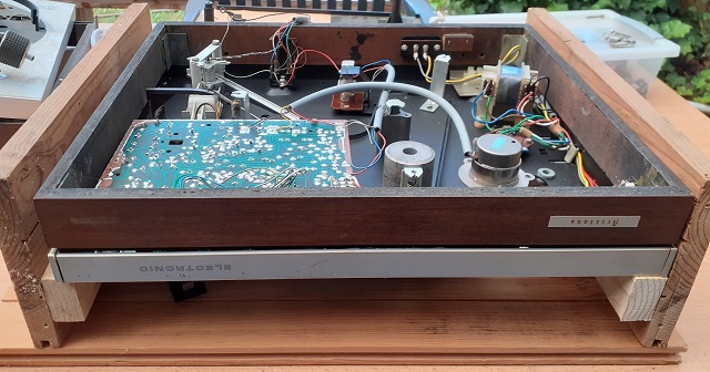

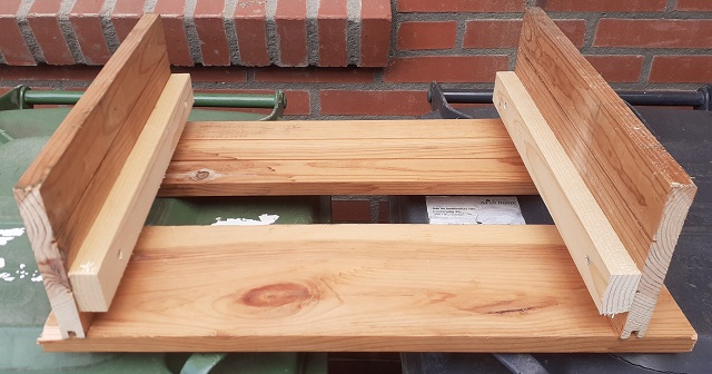

Ik wil wat metingen aan de spelers verrichten, maar de speler op de kop leggen is lastig. Ik maak even een soort houdertje, om dat te vergemakkelijken. Ik zal dan ook wat foto's maken van de schakelaars.
Vanmorgen even een "houder" gemaakt van wat sloophout:
Daar past de platenspeler precies in:

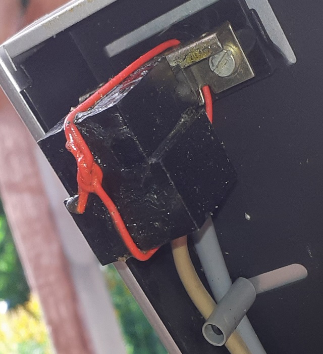

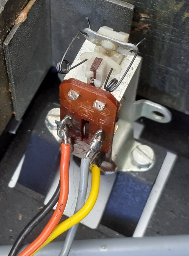

Zoals beloofd een foto van de netschakelaar in de AR8540:
En die in de SC1312:
Die ziet er flink gebeund uit :-)
