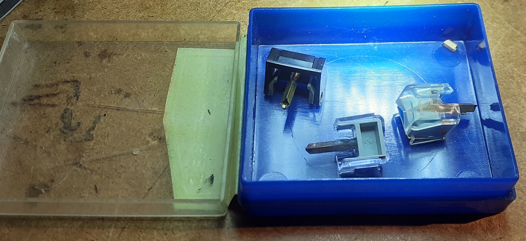

Ik bedacht mij nog, dat ik ergens nog een bakje met naalden had:
In feite ouwe meuk, maar eentje was nog bruikbaar. Op de 312 gezet en nog even testen. Vond het geluid toch nog tegenvallen. Bijna geen bassen. Totdat ik de balansregelaar bediende. Dat moest tegenfase tussen de kanalen zijn. Iemand had ooit de audiokabel met de DIN-plug vervangen door eentje met twee tulpstekkers. Weer open gemaakt, en inderdaad verkeerd aangesloten. Zo werd zo'n simpel klusje toch nog een heel project. :-)
