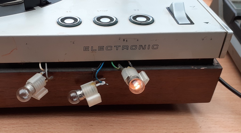

2000 uur? Ik dacht na al die berichten op het web, dat het veel korter zou zijn. Met 2000 uur kan, ik wel leven hoewel ik niet weet hoeveel draaiuren de speler al heeft gehad. Intussen blijkt het al dat het lampje achter de 33 toeren toets stuk was. Onder de toetsen zitten drie maal 7121D (6V, 50mA) lampjes. Ik heb die van de stoptoets overgezet naar de 33 toeren toets, en een nieuwe (no name) 6V, 50mA op de stoptoets gezet. Dit lijkt wel te werken:
Hoewel ik de spanningen over de lampjes vreemd vind. Over die in de toerentoetsen staat 5,7 V, wat natuurlijk prima is, maar over de stoptoets meet ik maar 5 V. Ik dat normaal?
EDIT: Nog even geprobeerd wat er gebeurt als ik het nieuwe lampje wissel met een van de 7121D's. Dan loopt ook daar de spanning terug. Het maakt dus echt uit of je een echte 7121D gebruikt of een andere 6V/50mA lamp. Of heeft dat te maken met de al gemaakte branduren van de 7121D?
De lamp voor de stoppositie is een Philips 6V/0,1A lamp. Er staat geen herkenbare code op enkel RCHOLLANDX. De lamp is verder goed, en het afslagmechanisme werkt ook, dus de LDR is ook nog goed.
