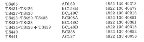

Let op dat de AC... transistoren in de flipflops en motorsturing, voor zover aanwezig, meestal last hebben van whiskers. Bij storing dus even tegen tikken en dan eventueel vervangen.
Volgens de servicehandleiding zit er enkel één AC127 in de voeding. De rest is silicium en een AD162. Ik meende dat de AD162 geen last van whiskers heeft.
