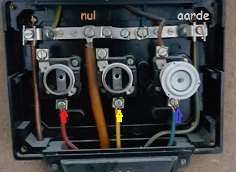

nul moet ongeveer op aard potentiaal liggen. https://www.circuitsonline.net/forum/view/message/2352804
staat nergens in nen-1010 dat fase links of rechts moet zitten.
wel dat de fasen gezekerd moeten zijn- en niet in de nul (Oeps-Foutje
vindt wel dat die monteurs een minimale kennis moeten bezitten.
anders kun je rare en gevaarlijke dingen (zoals 380v) meemaken.
