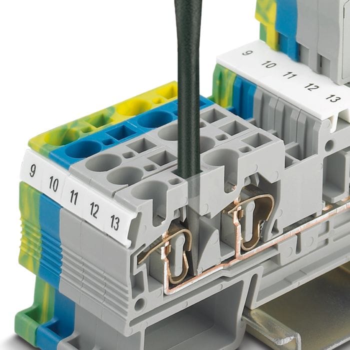

Misschien dan toch eens wat beter naar de veerklemtechniek kijken, want als er 1 klem is waarbij je de draad even makkelijk los en vast kan zetten is het wel een veerklem, letterlijk in 1 seconde; schroevendraaier er in steken en de draad komt los en vice versa weer vast.
Phoenix heeft er zelfs een mooi compact gebogen schroevendraaiertje voor.
![[image]](images/uploaded/202606162052286a31b78c88ba4.jpg)
Ik ben inmiddels 4 jaar gepensioneerd maar heb 36 jaar schakelkasten voor kranen gebouwd waarvan ca. de laatste 10 jaar allemaal met veerklemmen en heb er nooit nadelige effecten van gezien.
Toegegeven, toen deze klemmen nog maar net op de markt waren leek het me ook maar niks, maar daar ben ik wel aardig van teruggekomen. Er is gewoon qua montagetijd niet tegenop te werken.
