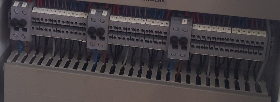

Zie hier klein kastje, stel je voor als je grote kasten hebt.
Nou Maurice, dat is wel al een heel oud plaatje.
Nog net niet uit de tijd dat de melkboer met een bokkewagentje langs kwam.

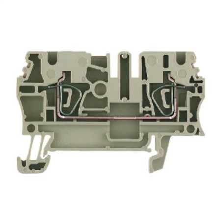

Hoewel ze nog steeds te koop zijn wordt er in de paneelbouw al jaren vrijwel uitsluitend met rijgklemmen in veerklemtechniek gewerkt.
Scheelt uren werk en is betrouwbaarder gebleken dan schroefverbindingen, altijd de juiste contactdruk
Zelfs tot 16 m㎡
En niet alleen voor klemmmen maar ook multiconnectoren en zelfs veel relais zijn ermee uitgevoerd.
Wel een beetje kwaliteitsspul gebruiken (waarbij het kunststof uitsluitend ter isolatie dient en niet tot ondersteuning van de veer)
Bijvoorbeeld die van Weidmuller maar er zijn uiteraard ook andere goede en betrouwbare merken.
