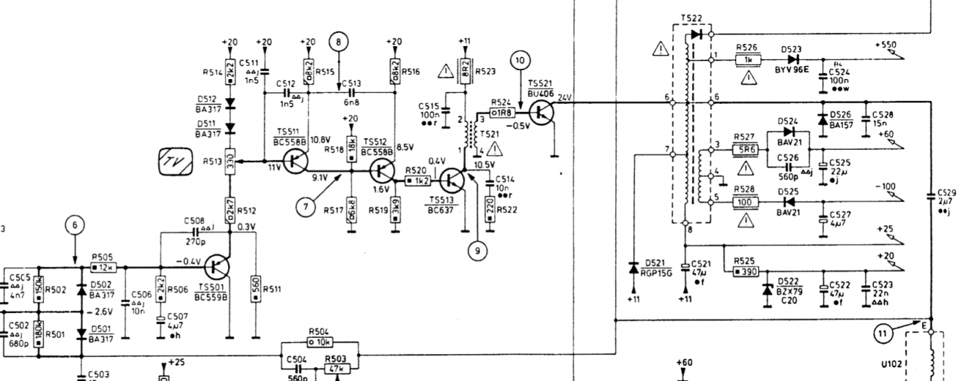

Ik heb een Philips monochroom monitor die zonder videosignaal aan te sluiten flitsen geeft op het scherm, Je ziet het beeld over hele oppervlak oplichten. Als ik op de voedingen meet, bv. de +60V zie ik de spanningen inzakken. Wat ik lastig vind is wat de reden is hiervan, wordt bijvoorbeeld een voedingsuitgang van de lijntrafo te zwaar belast of is er een ander probleem. Hoe werkt de schakeling uberhaupt, hoe kan de schakeling TS511-TS512-TS513 en TS521 beginnen met oscilleren als TS511 en TS512 uit de +20V worden gevoed die pas aanwezig zijn als de voeding oscilleert en werkt. Kan iemand mij op weg helpen hoe ik dit probleem moet aanpakken. De elco's op de lijntrafo uitgangen zijn al vervangen.
