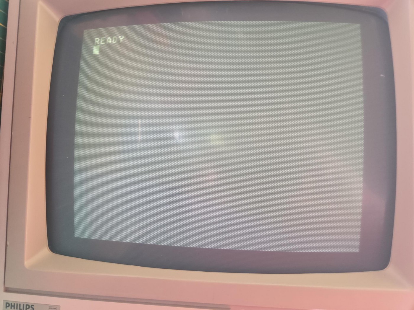

Update: de monitor werkt weer goed. TS521 was inderdaad defect, ik heb de BU406 vervangen en de monitor werkt nu stabiel al voor meer dan een uur. Blijkbaar was de transistor al aan het defect raken tijdens de situatie die ik eerder beschreef. Vanaf een bepaald moment deed de lijnvoeding helemaal niets meer. Het heeft even geduurd maar de bestelling van de BU406 transistors liet helaas enkele weken op zich wachten.
Ik wilde deze monitor graag aan de praat hebben, ik heb deze monitor ook in uitvoering met groen en amberkleurig scherm. Ik was dit grijs kleurige scherm nog niet eerder tegengekomen.
