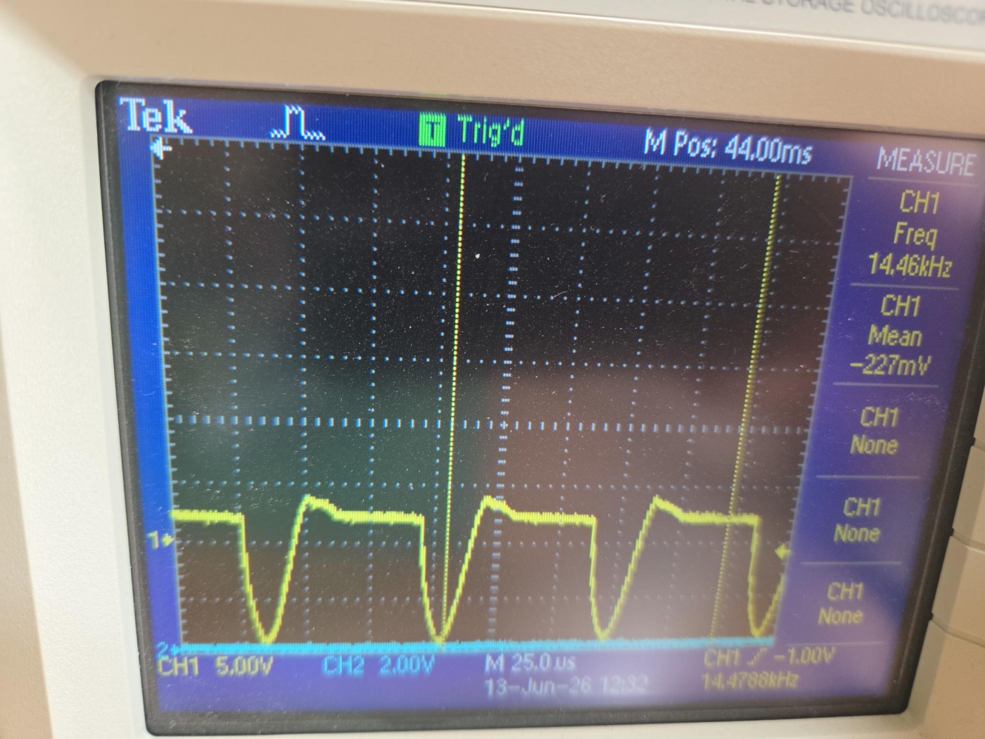

Ik heb nu echter een ander gedrag: de voedingsspanningen rondom de lijntrafo starten nu helemaal niet meer op. Ik meet op de basis van TS521 (BU406) het volgende signaal:
De oscillatorfrequentie ligt wat lager maar oscilleert wel.
Op de collector van TS521 zie ik alleen de gelijkspanning van circa 10,5 V (afkomstig via diode D521 van de +11 Voeding. Ik ben even kwijt waarom ik op de collector niet een schakelend signaal zie. De emitter van de TS521 ligt aan massa (gemeten).
