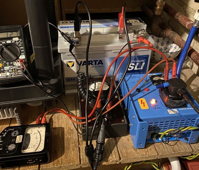

Ik zal zeker niet de enige zijn die bang is voor een meerdaagse stroomonderbreking.
Op dit moment ben ik bezig om een noodstroom verzorging te maken.
Alleen voor de verwarming! Want die is oh zo belangrijk in de wintermaanden!
Denk aan Berlijn laatst, en aan Spanje afgelopen zomer. Géén stroom voor meerdere dagen!
Met een gewone autoaccu VARTA 12V  77Ah plus omvormer naar 230V ~  lukt het om mijn moderne CV ketel (HR) voor 24 uur te laten werken.
Deze accu levert een kleine 1000 Wh op, net genoeg voor maar één dag. De doelstelling is: Drie dagen! Dus kan ik er nog twee als reserve erbij zetten, of een draagbaar Power Station met Lithium accu's kopen. Laatste kunnen zomers van nut zijn op de camping met opvoubare solarpannels erbij ....
Ik heb begrepen dat in de wintermaanden de opbrengst van die solarpannels te laag is. Klopt dat?
Groetjes, Wolfgang
