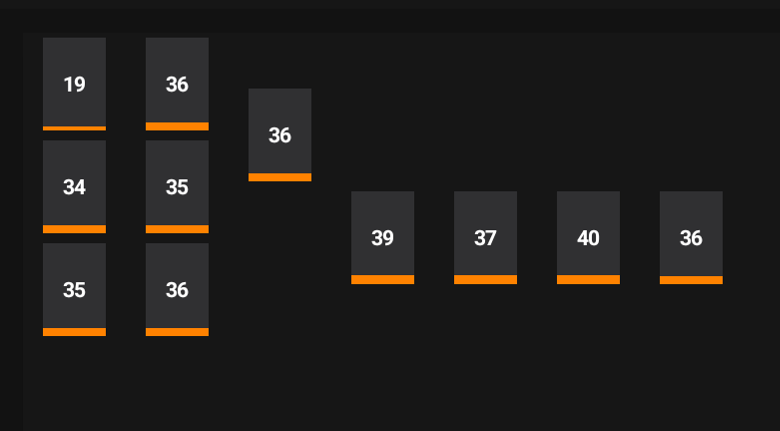

Welke invloed heeft sneeuw op de panelen? Hier op een plat dak liggen ze vrijwel horizontaal (12%) in een oost-west opstelling.
Alle panelen schoongeveegd op één na. Daar lag zo'n 3 cm sneeuw op. Bij meer dan 5cm houdt het nagenoeg op.
Zonnepaneel links boven (naar het westen gericht) is bedekt met sneeuw, de rest niet.
Vergelijk dit paneel met die daaronder (ook naar het westen) en zie het verschil:
n.b. het getal is het vermogen wat een paneel op dat moment afgeeft.
Conclusie: In de wintermaanden heb je minimale opbrengst. Vandaag 2,5 kWh met 11 panelen van 380 Wp.
