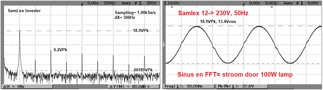

PS. Onder plaatje van mijn Samlex 300W inverter met mooie Sinus!
