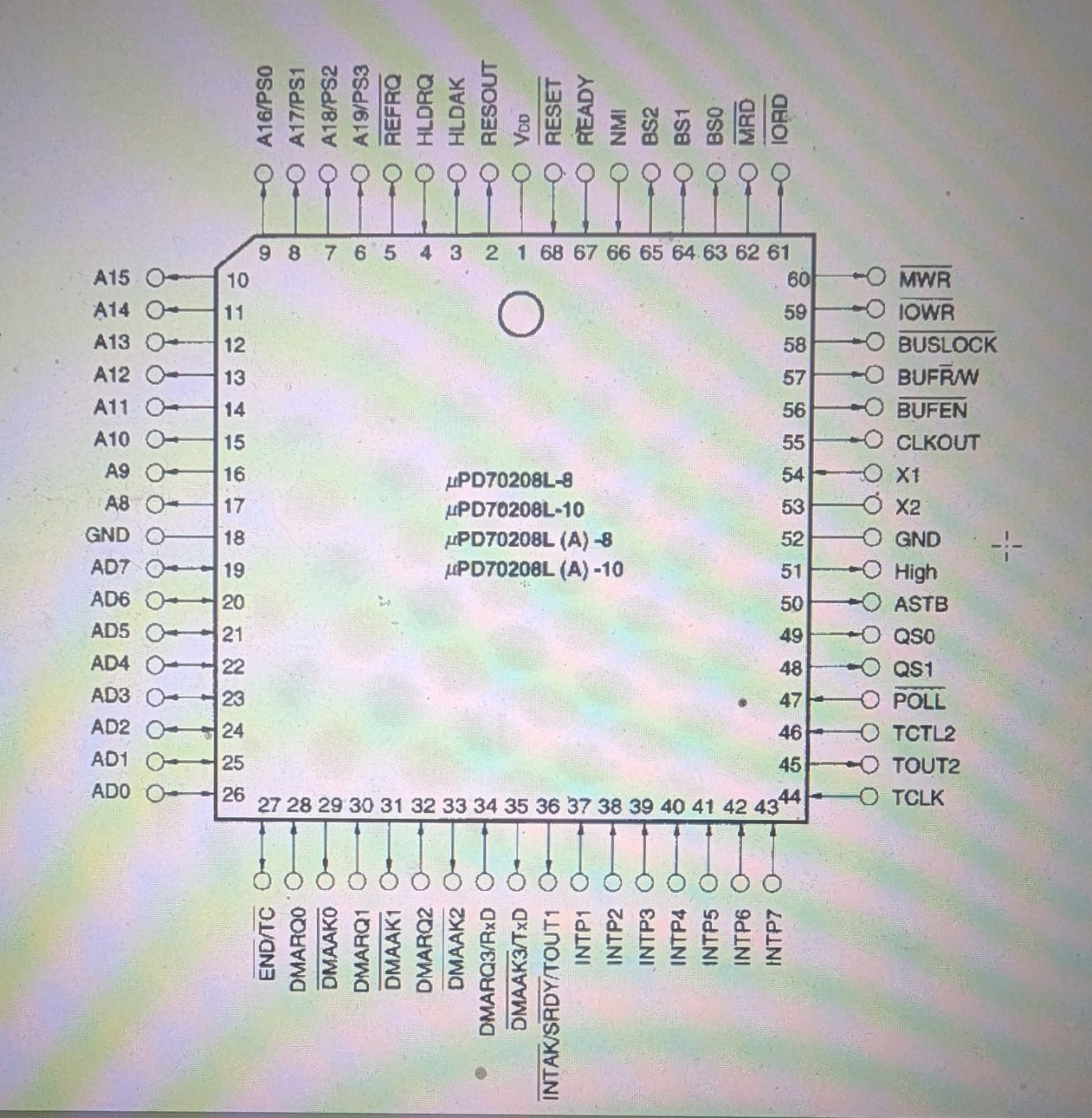

(geef voor de zekerheid even het pen-nummer van de V40 erbij waar je die spanning meet). Als blijkt dat die inderdaad actief is dan zou je kunnen traceren waar die lijn vandaan komt en zo richting de fout werken.
volgens mij is er in dit systeem niet sprake van een "reset condensator". maar ik houd mij aanbevolen voor een andere mening.
bijgaande de datasheet van de nec v40
