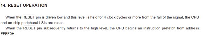

reset line die hoog blijft zorgt er voor dat de cpu helemaal niets kan doen...
Dat klopt niet, de /RESET ingang bij de NEC V40 is active low en verwacht een laag gaande puls om de CPU te laten herstarten (de programcounter wordt daarbij geladen met adres van de resetvector). Bij een normaal werkende V40 CPU is de /RESET lijn hoog (anders kun je hem nooit resetten).
datasheet
