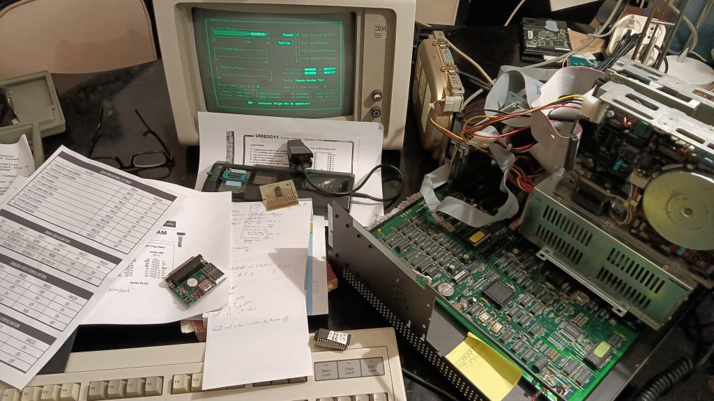

Ja hij ging opeens weer werken.
Probleem was initialisatie van de bios die wachtte op war data verkeer.
Zat in de TTL-ICs ergens.
De bijgeleverde kladblaadjes is stukjes schema wat ik vanuit het moederbord heb uit gepuzzeld.
Dat was behoorlijk werk om zonder schema de stukjes schema te herleiden.
Ik had ook nog een SuperSOft ROM Post Diagnose BIOS gebrand, daaruit bleek dat de BIOS aan wachten was en kwam daardoor niet verder.
Diverse IC's ook uitgenomen tbv Test om te bezien welke de boosdoener was.
Kortom flink wat dagen/avonden mee zoet geweest.
Daarna de PC flink gebruikt voor wat eigen tests van zaken.
Zodat ik zeker wist dat hij nu bedrijfszeker bleef werken.
