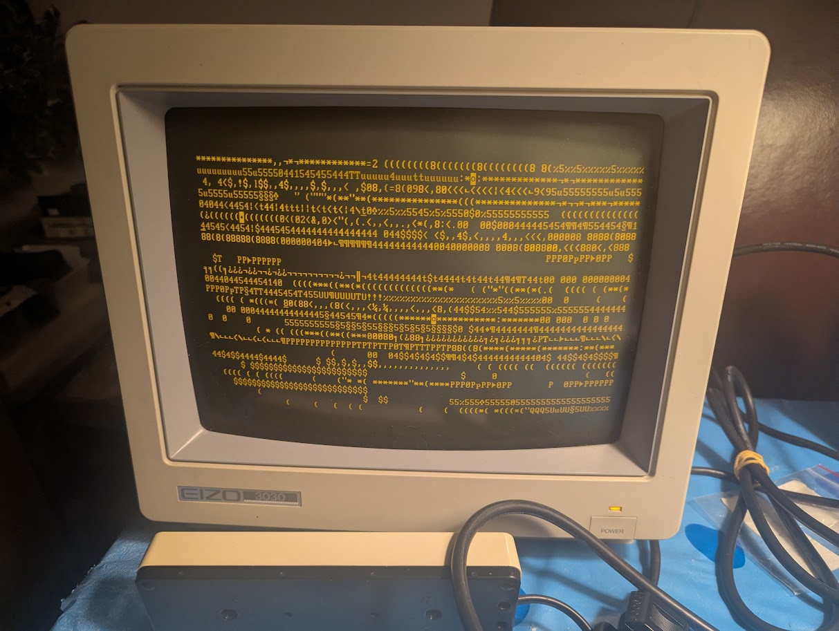

De code van de Memory Parity error is 0061:FF02 Dat zal dan de betreffende locatie zijn.
NMI is stukje programma waar je niet omheen kunt:
A Non-Maskable Interrupt (NMI) is a type of interrupt that cannot be masked or disabled by the processor.
NMIs are typically used to handle high-priority events that require immediate attention.
De fout van geheugen kan soms ook te maken hebben met een voeding probleem.
Hang er eens een andere voeding aan.
Zorg dat MBoard goed in de kast zit, ivm massa plaatsen.
Ieder geval de fout is geheugen.
IC's kunnen er uit, is even werkje met goede desoldeer stationn.
We kennen de truuk door eerst de pootjes van IC los te knippen en dan per pootje verwijderen.
Maar is heden dan een kostbaar werkje, en je eerst nwe set moet hebben liggen.
Beter is puzzelen de code 0061:FF02
Dat lijkt me de fout locatie.
Ik heb het board met 3 voedingen getest, daar zit het verschil niet in.
Ik heb geen desoldeerstation waarmee ik de memory ic s er netjes uit kan krijgen, dan rest de mogelijkheid van knippen en daarmee ook weer de kans om de pads te beschadigen. Dus inderdaad liever puzzelen, de vraag is natuurlijk of elke keer na pws uit/aan uit/aan uit/aan dezelfde code verschijnt, op onderstaande afbeelding is niets zinnings te vinden.
