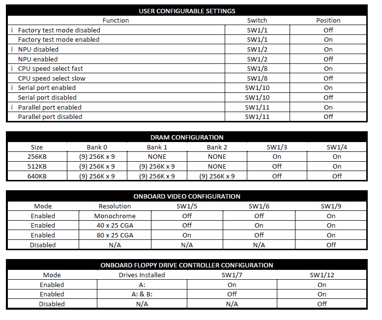

Frans,
Je hebt maar 512kB op board zitten.
Mogelijk dat er vroeger een externe MEM-kaart ingezeten heeft met extra geheugen.
Je huidige schakelaars staan nu zo:
En dat volgens een tabel welke meerdere XT's gebruikt hebben.
Van gelijkwaardige XT borden.
Nu staan je schakelaars zo:
1-0ff -factory mode disabled
2-on -NPU disabled
3-off MEM setting 3&4 off=640Kb
4-off MEM setting => Frans zijn bord dan: 3=off, 4=on =>512kB
5-off Video-set1 SW:5.6.9=>off-off-on = monochrome
6-off Video-set2 (SW:5.6.9=> x-x-OFF = Disabled (dan externe videokaart) )
7-on FFD-set1 SW:7,12 => ON-ON =>Alleen drive A, OFF-ON =A&B
8-on CPU-SET ON=FAST
9-on video-set3
10-on Serialport-ON
11-on Paralelport-ON
12-on FFD-set2
Frans heeft maar 512kB
Dus 3=OFF, 4=ON =>512kB
Voor Floppy A&B:
SW 7= OFF
SW 12= ON
Probeer eens schakelaar 3&4 op 512kB te zetten.
Dan als je 2 floppen drives er aan hebt hangen volgens schakelaar 7 en 12.
